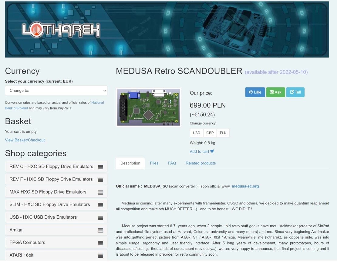

Medusa von Lotharek. Man liest wenig in deutschen Foren darüber, aber er scheint ja durchaus ein paar davon zu verkaufen 😎 - also Frage: Hat einer von Euch Medusa? Wenn ja, bitte mal Hand heben 🙂 und berichten.

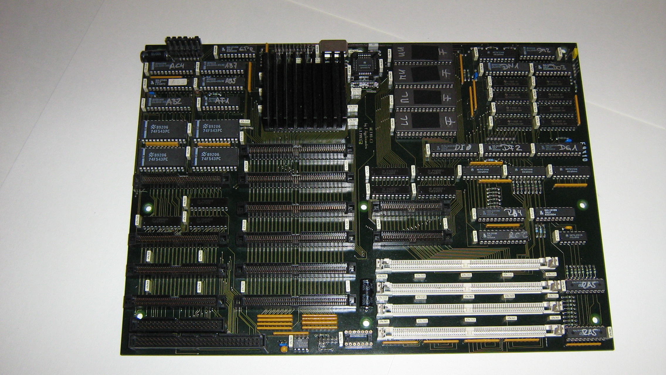

Ich dachte jetzt wird so richtig interessant... Medusa war mal ein ATARI Clone mit 68040 oder 68060..
Schade...

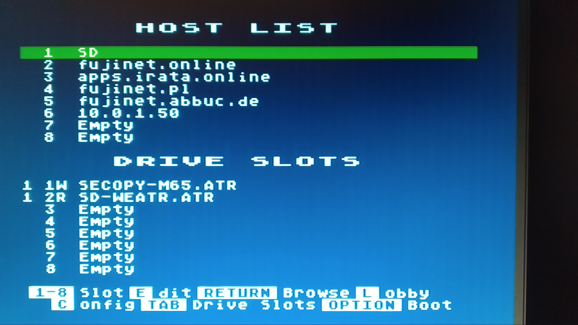

Ich hab das mal per Foto einzufangen versucht (130XE mit gutem Bild via S-Video per DVI-D)
Der XE ist über ein handgeschnitztes 50cm 3-adrig getrennt geschirmtes Kabel (DIN-5 to SCART) angeschlossen.

Auch Dir vielen Dank für Deine Infos und das Bild! (welches ich absolut in Ordnung finde)
